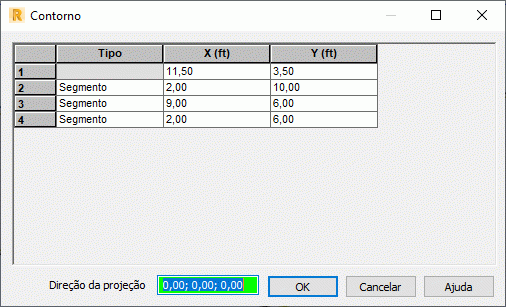

Abra a caixa de diálogo Contorno, que permite editar contornos que definem painéis e contornos aos quais uma carga plana é aplicada, clicando em na caixa de diálogo Polilinha – Contorno. Todas as coordenadas e parâmetros de contorno são exibidos em formato tabular. Os parâmetros na tabela são os parâmetros de um contorno que está atualmente ativo na caixa de diálogo Polilinha – Contorno.

As seguintes informações de contorno estão disponíveis na tabela:
Nota: O número de coordenadas disponíveis depende do tipo de estrutura selecionado:
