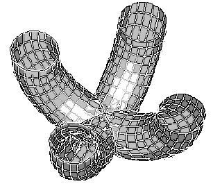

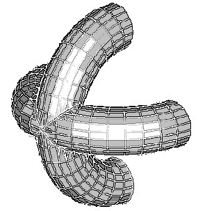

Duas tubulações interpenetrantes
1A.
Selecione as seguintes opções na caixa de diálogo Combinações de objetos:
Após clicar no botão Aplicar, o Robot cria um objeto com o próximo número (3) exibido nas imagens a seguir.
1B.
1C.
