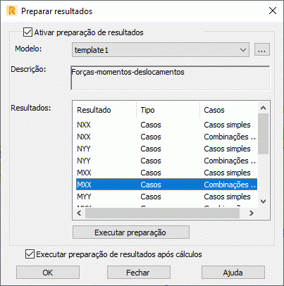

Em placas/cascas ou tipos de estrutura volumétrica, selecione Análise > Preparar resultados para definir a preparação de resultados para a exibição do mapa.
A caixa de diálogo inclui as seguintes informações:
Existem quatro modelos padrão com conjuntos de resultados básicos disponíveis.
Para calcular os resultados, clique em Executar preparação ou ative a opção Executar preparação dos resultados após cálculos. Quando os cálculos de um modelo de estrutura forem concluídos, os preparativos para os resultados serão iniciados automaticamente.
É possível criar modelos definidos pelo usuário para preparar os resultados. Para começar a definir um novo modelo, clique em (...). A caixa de diálogo Composição de modelo para a preparação de resultado é aberta.
