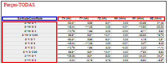

Para modificar o arquivo RoHtml.CSS e obter o estado desejado das impressões da tabela, siga as etapas indicadas abaixo:
Cabeçalhos de colunas e definições de plano de fundo das linhas da coluna à esquerda (marcados em vermelho na imagem abaixo)
th.table4
border:1px solid #dddddd;
text-align:center;
background-color:#eeeeee;
Definição de plano de fundo do cabeçalho da coluna à esquerda (célula superior esquerda) (marcada em azul na imagem)
#trowcolheader4
border-right:1px solid #ddddd;
border-left:1px solid #ddddd;
border-bottom:1px solid #ddddd;
border-top:1px solid #ddddd;
Para alternar o plano de fundo cinza para branco, substitua “eeeeee” por “ffffff” e salve o arquivo (o arquivo CSS modificado dessa forma é enviado como anexo).
Se você preferir criar um plano de fundo com outra cor, insira a definição de cor RGB usando notações hexadecimais (por exemplo, “verde claro”, que é composto por Vermelho=128(#80) + Verde=255(#FF) + Azul=128(#80), deve ser indicado como “#80FF80”)
