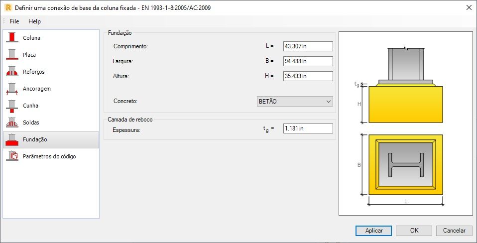

Utilize a guia Fundação para definir parâmetros básicos da fundação, também é possível selecionar uma classe de concreto para a fundação. Esta informação é utilizada para calcular a resistência placa da base da coluna para suportar a pressão sobre o concreto. No campo Camada de rejunte da camada, é possível definir parâmetros da camada de rejunte que é normalmente colocado para posicionamento correto da coluna e para garantir que a placa base esteja em completo contato com a fundação.
