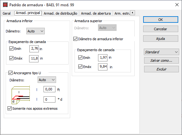

Armadura principal
Selecione a guia Armadura principal na caixa de diálogo Padrão de armadura para definir os princípios de seleção da armadura principal superior e inferior.
Armadura inferior – Determina o diâmetro da armadura, define o espaçamento mínimo e máximo entre as camadas da armadura.
Ancoragens tipo U – Impõe a maneira de ancorar a armadura principal inferior e definir seus parâmetros (diâmetro e comprimento do braço).
Na armadura superior, todas as opções para a armadura inferior estão disponíveis, exceto as âncoras. Também é possível impor um diâmetro idêntico para a armadura superior e inferior.
