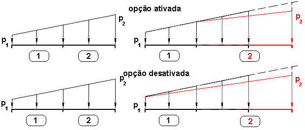

Durante a modificação de geometria da estrutura, atribua cargas a membros de cadeia separadas
Trata a cadeia de membros selecionada como membros de estrutura separados ao modificar membros de estrutura.
Se essa opção estiver desmarcada, a modificação de membros de estrutura tratará a cadeia de membros como um supermembro. Faz com que toda a carga seja calculada novamente para a nova geometria do supermembro.
Dica: Selecione essa opção quando uma carga for aplicada, a geometria dos membros da estrutura sujeitos à ação da carga trapezoidal for alterada ou os valores da carga trapezoidal no início ou no final de uma cadeia de membros (valores de carga p1 ou p2) forem alterados.
A imagem a seguir mostra esquematicamente como a opção Durante a modificação de geometria da estrutura, atribua cargas a membros de cadeia separadas funciona para a carga trapezoidal (2p). A imagem superior mostra o que acontece quando a opção está selecionada, e a imagem inferior mostra o que acontece quando a opção está desmarcada.
