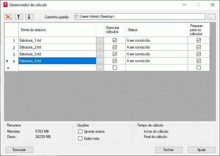

O Gerenciador de cálculo calcula e prepara os resultados para a apresentação de mapas em modelos de estrutura sem usar o Robot.
Para iniciar, selecione Gerenciador de cálculo no menu Iniciar > Programas > Autodesk > Autodesk Robot Structural Analysis Professional 2022 > Outros programas.
Os nomes dos modelos de estrutura são fornecidos na lista de projetos. Para adicionar um arquivo de modelo de estrutura à lista, clique em (...) à direita da coluna Nome do arquivo.
Os recursos do computador são maximizados para os cálculos de modelos de estrutura ao usar o Gerenciador de projetos. Além disso, é possível calcular e preparar vários modelos de estrutura, um a um.
Um campo editável para os caminhos de acesso padrão para arquivos de modelo de estrutura é exibido na parte superior da caixa de diálogo. Clique em ... para selecionar um diretório para os arquivos adicionados.
As seguintes ferramentas também estão disponíveis na parte superior da caixa de diálogo.
– Exclui um arquivo de modelo de estrutura selecionado na lista.
– Move um arquivo de modelo de estrutura selecionado uma posição acima na lista de arquivos, alterando a ordem dos cálculos executados/resultados preparados para modelos de estrutura na lista.
– Move um arquivo de modelo de estrutura selecionado uma posição abaixo na lista de arquivos, alterando a ordem dos cálculos executados/resultados preparados para modelos de estrutura na lista.
Uma tabela que lista os arquivos do modelo de estrutura é exibida na parte central da caixa de diálogo. A ordem dos arquivos determina a ordem de desempenho. É possível selecionar os parâmetros para cada arquivo de modelo de estrutura relativos aos cálculos.
As colunas da tabela são as seguintes.
- Executar cálculos – Ativa os cálculos/preparação dos resultados para um modelo de estrutura. Quando essa opção não está selecionada, os cálculos não são executados, mas a preparação dos resultados de acordo com o modelo selecionado e salvo no projeto será executada adequadamente.
- Preparar para os cálculos – Ativa a geração de um modelo de cálculo de estrutura. Isso não precisa ser ativado para os modelos de estrutura gerados anteriormente.
- Coluna Status – Exibe o status do cálculo dos arquivos de modelo de estrutura na lista.
As seguintes ferramentas também estão disponíveis na parte inferior da caixa de diálogo.
- Executar – Clique para executar cálculos/preparação dos resultados para os arquivos de modelos de estrutura indicados na lista. Os arquivos serão calculados de acordo com a ordem na lista.
- Informações sobre os recursos do computador e o tempo de cálculo.
- Ignorar avisos – Quando essa opção está ativada, os cálculos não são interrompidos quando os avisos são detectados em um modelo de estrutura.
- Exibir nota – Quando essa opção está ativada, um relatório é exibido quando os cálculos são concluídos.
