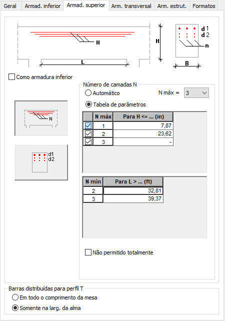

Quando o comando Padrão de armadura for chamado e a guia “Armadura superior” for selecionada, a caixa de diálogo mostrada abaixo será exibida na tela.
As opções disponíveis na caixa de diálogo acima são quase idênticas às da guia Armadura inferior. A diferença principal é a exclusão das opções relacionadas à ancoragem e a inclusão de uma opção para definir os diâmetros. Essa opção adicional, “Diâmetro da armadura inferior”, torna o diâmetro da armadura superior dependente do diâmetro da armadura inferior (apoio). Há um acoplamento entre as opções do diâmetro nº 1 e do diâmetro nº 2. Esses efeitos são mutuamente exclusivos.
Além disso, é possível definir a distribuição da armadura para seções transversais em forma de T (ao longo da largura da mesa ou da largura da alma).
