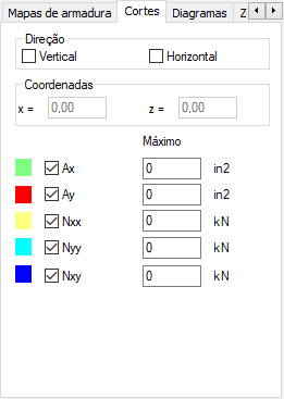

Clique na guia Cortes na caixa de diálogo Diagramas (FEM) para ajustar os parâmetros de corte. Essa guia constituirá uma versão simplificada da caixa de diálogo Cortes em painel, acessível após terem sido executados os cálculos de painel.
A guia seleciona a direção de um corte (vertical ou horizontal) e um valor a ser apresentado em um corte. Os valores disponíveis incluem Armadura na direção X ou Y (horizontal e vertical), indicada como Ax e Ay, bem como forças internas nas direções X e Y (horizontal e vertical) e também as linhas tangentes XY, indicadas como Nxx, Nyy e Nxy, respectivamente.
Quando uma direção e um tipo de valor são selecionados, defina um ponto no visualizador de gráficos através do qual passará um corte (um diagrama). É possível inserir manualmente as coordenadas de ponto.
As descrições de extremos em diagramas de corte e outras opções de apresentação são escolhidas na guia Diagramas.
