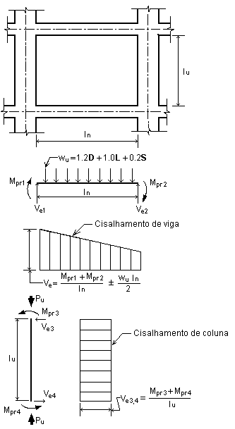

Se essa opção estiver ativada, os cálculos serão executados (a carga devido a uma força de cisalhamento) considerando os nós de apoio como plásticos, ou seja, sujeitos à ação de momentos de falha. Essa análise consiste em aplicar momentos que levariam a falhas de elementos, a nós e cargas aplicadas ao vão da viga e calcular, dessa forma, as forças de cisalhamento.

Nota: Para colunas de CA, não existe nenhuma coluna chamada SISM V, porque é suficiente saber os momentos nas extremidades da coluna para calcular uma força de cisalhamento.
Após passar para o layout Viga – resultados, o estado limite acidental ALS e a combinação de normas denominada (SISM V) devem ser selecionados. (SISM V) é uma designação interna no Robot; refere-se a uma combinação que usa uma parte da fórmula descrita na norma ACI como (w u l n)/2. Para as normas STAS e EC2, essa é uma combinação sísmica sem a parte sísmica, à qual foi adicionado o efeito sísmico na forma de uma força de cisalhamento resultante de um possível aparecimento de momentos de falha que atuam sobre uma viga.
