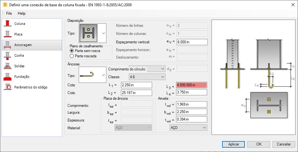

Utilize a guia Ancoragem para definir a organização e distribuição de âncoras e parâmetros para as âncoras.
Especifique um pelo número de parafusos definido pelo usuário nos campos Números de linhas e Número de colunas. Usando as opções Espaçamento horizontal e Espaçamento vertical, é possível definir as distâncias entre as âncoras.
Especifique um plano de cisalhamento que passa através da parte com rosca ou sem rosca da âncora.
Especifique os parâmetros de âncoras usando as opções do campo Âncoras. Utilize a opção Tipo para selecionar um dos quatro tipos de âncoras e definir um diâmetro e material da âncora. Especifique o comprimento dos segmentos individuais de âncoras nos campos L1, L2, L3 e L4. Defina os parâmetros de placas e arruelas de âncora para as âncoras nos campos Placa de âncora e Arruelas.
