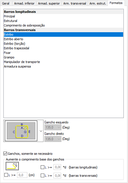

Selecione o menu Análise > Padrão de armadura e abra a guia Formas. A seguinte caixa de diálogo é exibida.
As opções nessa caixa de diálogo permitem selecionar as formas das armaduras longitudinal e transversal. Para barras transversais, é selecionada a forma de pino ou estribo. Para barras transversais, é possível selecionar uma forma preferencial de um estribo, pino ou manipulador de transporte. A forma da barra longitudinal (extremidades) é definida de maneira semelhante, com a diferenciação entre barras principais e de estrutura. É possível selecionar o tipo de extremidade para cada extremidade da barra na forma de um gancho, curvado em qualquer ângulo.
A opção Ganchos somente se necessário refere-se às barras que terminam com ganchos. Selecione-a para selecionar automaticamente um tipo de extremidade de barra com base em ganchos se a ancoragem da barra for necessária. Por exemplo, a barra principal, nº 2.02 com ganchos em suas duas extremidades, após gerar a armadura da viga, pode ser substituída pela barra nº 1.02 (gancho em uma extremidade) ou por uma barra reta.
Além disso, é possível usar a opção que define o comprimento de um gancho, especificando seu comprimento ou tornando o comprimento dependente do diâmetro da barra.
