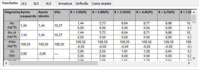

Depois de ser selecionada a guia Resultado na caixa de diálogo Diagramas, a caixa será exibida na tela como mostrado abaixo.
A guia é composta de uma tabela na qual os valores numéricos dos itens selecionados para apresentação podem ser selecionados. O conteúdo da tabela está relacionado à categoria dos resultados escolhidos na lista de rolagem encontrada na parte inferior da caixa de diálogo, bem como à seleção do vão ativo (no caso de uma viga de múltiplos vãos). O tipo e a extensão dos resultados exibidos também dependem das configurações nas guias restantes da caixa de diálogo Diagramas.
A tabela é geralmente dividida em cinco partes:
As opções para a exibição do resultado estão localizadas no campo Extensão. Esse campo pertence somente à apresentação do diagrama. No caso de tabelas, no entanto, os resultados são sempre apresentados para o vão ativo.

O conjunto de resultados apresentados pode ser composto livremente. O sistema Robot permite a apresentação de 51 parâmetros diferentes (envelopes de momento, envelopes de força de cisalhamento, área de armadura, deflexões etc.). Para simplificar o processo de análise de resultados para o usuário, as seguintes categorias de resultados foram definidas no programa: Forças ULS, Forças SLS, Forças ALS, Área de armadura e Deformações. Cada um dos conjuntos listados contém um grupo de resultados logicamente conectado.
Vamos, por exemplo, supor que o usuário esteja interessado nos envelopes teóricos e reais de momento fletor em conexão com a área de armadura principal teórica (necessária) e real (fornecida) e, ao mesmo tempo, ele deseja que os dados apareçam quando o conjunto “Força SLS” for selecionado.

Os resultados dessa operação serão mostrados:
