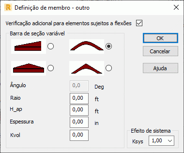

Use essa opção para definir os parâmetros para a verificação adicional de membros sujeitos a flexão. Acesse a opção clicando no botão Outro, na caixa de diálogo Definição de membro – Parâmetros. A seguinte caixa de diálogo é exibida:
A opção permite executar verificações adicionais em vigas específicas sujeitas a flexão, em conformidade com os requisitos descritos na norma EC5.
Os regulamentos indicados no ponto 5.2.3 da norma EC5 se aplicam às vigas de inércia variável inclinadas para um lado (caso 1). Os restantes casos dizem respeito às vigas de madeira colada, para as quais a verificação adicional é efetuada em conformidade com o ponto 5.2.4.
A verificação adicional das vigas sujeitas a flexão é executada ao ser selecionada a opção Verificação adicional para elementos sujeitos a flexão. Após selecionar um dos quatro tipos de vigas, os parâmetros de viga necessários para os cálculos são definidos nos campos de edição disponíveis. Para verificar as vigas sujeitas a flexão, defina os parâmetros da seguinte forma (o número de parâmetros disponíveis depende do tipo de viga):
Kvol = (Vo/V)0,2
em que:Vo – volume de referência = 0,01 m3
V – o volume de tensão da zona de ápice, em m3, e não deve ser maior que 2Vb/3, em que Vb é o volume total da viga.
