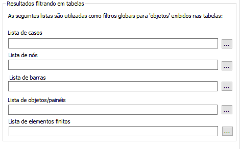

Selecione a guia Filtro de resultados, na caixa de diálogo Tipos de análise, para obter uma seleção global de resultados obtidos para nós, barras e outros elementos definidos em uma estrutura.
A guia Filtro de resultados contém os seguintes campos para a apresentação da tabela de resultados.
- Lista de casos – São apresentados os números de casos de carga de estrutura salvos.
- Lista de nós – São apresentados os números de nós de estrutura salvos.
- Lista de barras – São apresentados os números de barras de estrutura salvos.
- Lista de painéis/objetos – São apresentados os números de painéis ou objetos definidos salvos em uma estrutura. A lista pode incluir números de painéis ou objetos obtidos por meio das opções Extrusão ou Revolução.
- Lista de elementos finitos – São apresentados os números de elementos finitos salvos em um modelo de estrutura.
Em uma tabela de resultados, somente serão apresentadas as linhas de uma tabela atribuída a qualquer um dos números de elementos salvos indicados acima; no entanto, os resultados dos elementos não salvos não serão apresentados.
Clique em (...) para abrir a caixa de diálogo Seleção e identificar nós, barras e outros elementos para os quais os resultados do cálculo devem ser apresentados.
Nota: Se os campos localizados nessa guia estiverem vazios, os cálculos serão executados para todos os casos de carga, nós, barras, painéis, objetos e elementos finitos definidos em uma estrutura.
