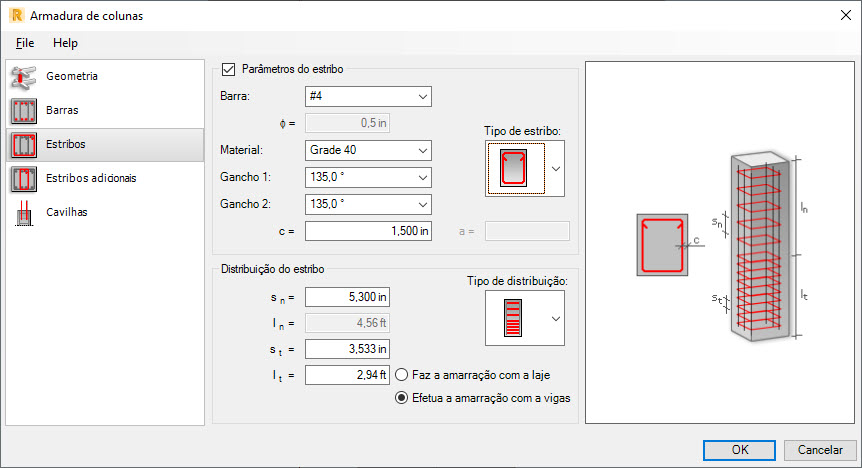

Existem vários parâmetros para a armadura transversal (estribos) definidas na caixa de diálogo Armaduras de colunas:
uniforme
região de distribuição com espaçamento mais denso na parte inferior da coluna
três regiões de distribuição de estribos (espaçamento mais denso nas partes inferiores e superiores da coluna)
