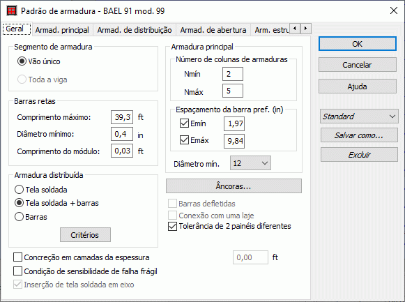

Geral
Selecione a guia Geral na caixa de diálogo Padrão de armadura para definir os parâmetros gerais relacionados à armadura da viga parede.
Esses parâmetros incluem o seguinte.
As telas soldadas geram armadura com telas soldadas, começando com o nível superior da camada da armadura principal inferior. Durante os cálculos da área da armadura, não há interação entre a armadura principal e a armadura com telas soldadas.
A tela soldada + barras ajusta primeiro a armadura com tela soldada e, em seguida, com base na área calculada de tela soldada que pertencem à armadura principal, seleciona uma quantidade apropriada e o diâmetro das barras de armadura principal. A tela soldada é esticada neste caso ao longo de toda a altura da viga parede projetada. A seleção da opção Barras exclui a aplicação de telas soldadas. Em seu lugar, em vez da tela soldada, é gerada uma armadura que consistem em barras únicas.
Na armadura distribuída que consiste em tela soldada ou tela soldada e barras, a opção Tolerância de 2 painéis diferentes é ativada. Quando a opção não está selecionada, é possível obter o efeito de armadura de uma viga parede com dois tipos diferentes de tela soldada, como P 636R e P 503R.
Na armadura distribuída com telas soldadas ou telas soldadas e barras, o botão Critérios é ativado, abrindo a caixa de diálogo Critérios.
No campo Armadura principal, é possível definir o número máximo e mínimo de colunas da armadura da viga parede. É possível definir a faixa (como Nmín = 2; Nmáx = 5) ou determinar um número definido de colunas de armadura na viga parede ao indicar que Nmín = Nmáx. Ao definir uma faixa, o número ideal de colunas de armadura com relação a todos os vãos da viga parede será ajustado.
Além disso, é possível definir os seguintes parâmetros para a armadura principal.
Clique em Âncoras para definir a forma de ancorar a armadura que alcança os apoios. A ancoragem pode ser diferente, dependendo do tipo de apoio. Os apoios da extremidade e intermediários, assim como os do lado esquerdo e direito do vão em questão, são diferenciados. A opção Auto (Automático) ajusta o comprimento da barra dentro de um apoio para que as condições de ancoragem da armadura sejam atendidas. As opções de ancoragem restantes até a face, até o eixo e alongadas (entrando no apoio) impõem a barra que termina dentro do apoio. Por exemplo, as barras são cortadas por um valor relacionado à cobertura. A opção de ancoragem se refere não somente à armadura do vão principal, mas também a todos os outros tipos de armadura que alcançam os apoios da estrutura.
