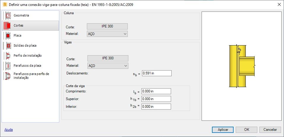

Utilize a guia Cortes para definir cortes para a coluna e viga na conexão.
Especifique os seguintes parâmetros para a viga e coluna:
Para selecionar um corte de membro, clique no botão nesta guia e selecione um corte de membro na caixa de diálogo Seleção de corte.
Além disso, é possível utilizar a opção Deslocamento para especificar o deslocamento da viga em relação à coluna.
