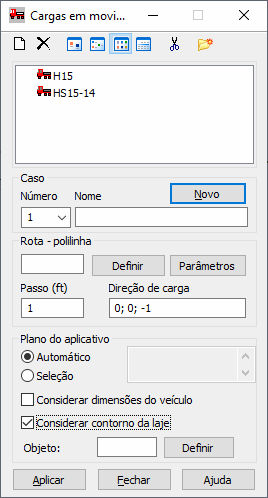

A opção para definir uma carga móvel permite analisar uma estrutura com uma carga móvel aplicada. É possível definir a carga móvel por qualquer combinação de forças (a definição de cargas originadas de veículos pode conter cargas concentradas, cargas lineares e cargas planas). Um caso de carga móvel permite analisar uma estrutura sujeita a uma carga causada por um conjunto de forças, movendo-se ao longo de uma rota definida.
A opção está disponível:
As cargas móveis são definidas ao indicar o veículo e sua rota sobre a estrutura. O veículo é um conjunto de forças com uma direção, valor e posição definidos. Cada etapa consiste em mover o veículo de uma posição para outra, enquanto o conjunto de forças aplicadas aos elementos é criado para cada posição. É por isso que o caso de uma carga móvel é tratado como um conjunto de vários casos de carga estática (descrevendo posições sucessivas do veículo).
A parte superior da caixa de diálogo apresenta o seguinte:
O processo de definição de um caso de carga móvel em uma estrutura pode ser dividido nas seguintes etapas:
Para definir um caso de carga móvel, insira o número e o nome da carga. Clicar em Novo cria um novo (próximo) caso de carga móvel.
Para definir uma rota a ser seguida por um veículo, clique em Definir, que abre a caixa de diálogo Polilinha – contorno. Clicar em Parâmetros abre uma caixa de diálogo adicional, onde é possível definir parâmetros de rota (coeficientes de multiplicação para cargas pertencentes a uma carga móvel e assim por diante).
Os dois parâmetros a seguir definem uma carga móvel:
Passo – Especifica o tamanho da etapa pela qual o veículo se move. A opção usa as unidades atualmente selecionadas.
Na parte inferior da caixa de diálogo, há a opção Considerar contorno da laje. Ela considera a distribuição de forças causadas por um veículo, assumida por um usuário na análise de carga móvel, nas barras para diversos tipos de estrutura. (Ela considera as cargas devido a uma peça de veículo que se estende para fora do contorno que carrega a carga). Um exemplo típico são as cargas de uma grelha de ponte. (Observe a imagem a seguir).
Se a opção Considerar contorno da laje estiver desmarcada, um conjunto completo de forças do veículo será aplicado às barras começando com a primeira posição do veículo. Se a opção Considerar contorno da laje estiver selecionada, será possível definir uma limitação geométrica que determina quais das forças do componente de veículo devem ser aplicadas às barras. Essa limitação pode ser definida usando um objeto, como um painel lateral sem uma espessura atribuída. A geração de cargas em barras considera a posição de cada um dos componentes de força. Se uma força for posicionada fora do contorno da laje, ela não será aplicada às barras.
O campo é usado para definir um número de um objeto que descreve o contorno da laje. Clicar em Definir abre a caixa de diálogo para definir um contorno de polilinha com a opção Face selecionada.
Ao gerar cargas em barras com base em uma carga de veículo, o Robot considera todas as barras ou sua seleção determinada na lista Plano de aplicativo – seleção. Essas barras são projetadas num plano formado por um segmento da rota da polilinha e um vetor perpendicular definido como uma Direção de carga. Se a opção Considerar dimensões do veículo estiver selecionada, será determinado um contorno do veículo no plano de projeção e a seleção das barras na projeção será limitada a essas barras que estão dentro ou que efetuam a interseção com o contorno do veículo. Esse tipo de limitação para selecionar barras, nas quais as cargas do veículo são geradas, pode ajudar em situações em que uma pesquisa automática de barras pode causar problemas.
Clicar em Aplicar cria um novo caso de carga móvel, cujos parâmetros são definidos na caixa de diálogo.
A rota do veículo, o veículo, os elementos carregados pelo veículo e um conjunto de cargas podem ser visualizados após os cálculos da estrutura serem executados (opção Exibir).
Os resultados de um caso de carga móvel podem ser apresentados de duas maneiras. O primeiro método permite exibir os resultados de um caso estático para uma posição de carga móvel. Existem opções disponíveis que permitem alterar a posição da carga móvel. É possível mover a carga passo a passo ou tirar vantagem da animação do veículo. O segundo método exibe as alterações em um valor de uma quantidade selecionada em um ponto selecionado, devido ao movimento de uma carga sobre a estrutura, ou seja, a exibição das linhas de influência para a quantidade selecionada.
