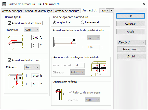

Armadura estrutural
Selecione a guia Armadura estrutural, na caixa de diálogo Padrão de armadura, para definir os tipos de armadura estrutural.
Barras tipo U
Essa armadura é um elemento estrutural que suporta a armadura principal e facilita a montagem dessa armadura. Além disso, ela atua como âncora no caso da armadura horizontal.
Armadura de transporte de pré-fabricado
Essa armadura é para vigas – inserções pré-fabricadas. É necessário transportar pré-fabricados.
Armadura de montagem de tela soldada
A armadura de montagem de tela soldada é uma armadura que pode ser desconsiderada nos cálculos. É usada somente para assegurar a rigidez da armadura adequada na tela soldada. Também é possível determinar o número de pinos por m2 de uma viga parede e definir seu diâmetro.
Apoios sem reforço
Essa opção é usada em apoios sem reforço. Isso gera uma armadura adicional com grampos para reforçar a ancoragem da armadura principal inferior que termina com ganchos curvos a 180°.
Tipo de aço para a armadura longitudinal ou transversal
Em casos em que existem duas classes diferentes de armadura principal e distribuída, é possível tornar a classe de armadura estrutural dependente de um dos tipos de armadura mencionados acima.
