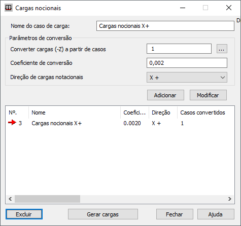

Cargas nocionais
Essa opção é usada para converter o valor de alguns casos de carga selecionados (somente direção Z) para a direção selecionada. A opção está disponível no menu após selecionar o comando: Cargas > Cargas especiais > Cargas nocionais.
Todas as cargas dos casos selecionados para conversão serão atribuídas ao caso selecionado durante a geração do modelo (Atribuir cargas aos casos), sua direção será alterada de (Z-) para a direção de conversão selecionada. O valor da carga é multiplicado pelo coeficiente de conversão.
As cargas iniciais (as cargas selecionadas para a conversão) não são alteradas. Após a geração da carga, os casos de resultado para os quais os casos de carga selecionados são convertidos são apresentados na tabela.
Para converter as cargas nocionais, siga as etapas abaixo:
O botão Modificar está ao lado do botão Adicionar, que permite alterar os parâmetros de um caso de carga selecionado na lista dos casos de carga a serem convertidos.
Se o botão Excluir for pressionado, a seção selecionada (destacada) será excluída da lista de casos de carga convertidos.
As seguintes informações são apresentadas na tabela Carga:
O processo de conversão de carga se refere a todos os tipos de cargas, exceto para o seguinte:
