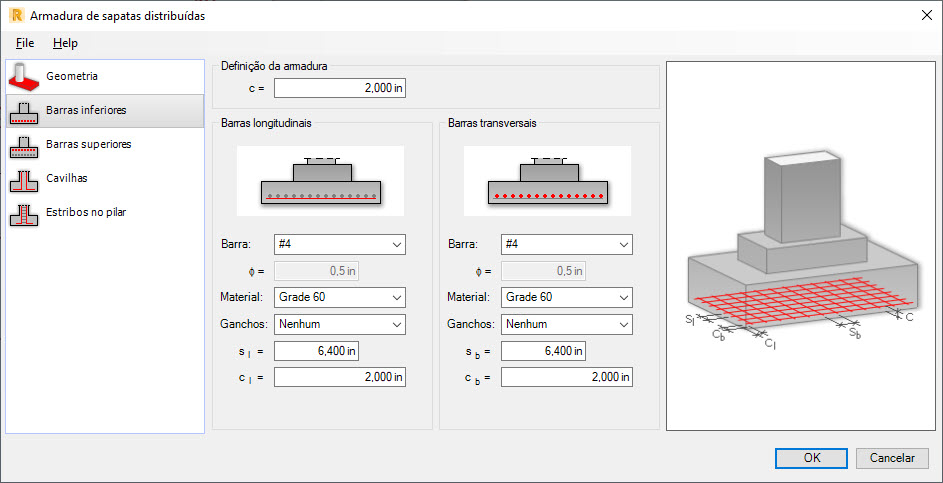

Existem diversos parâmetros da armadura inferior definidos na caixa de diálogo Armadura da sapata distribuída:
O parâmetros dos ganchos e barras são carregados de famílias definidas no Revit. O diâmetro da barra e um material são associados com um grau de aço selecionado (família).
