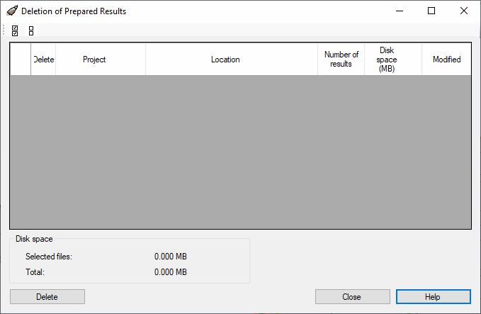

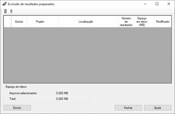

Essa caixa de diálogo exclui os resultados preparados para a apresentação de mapas em modelos de estrutura sem usar o Robot. É possível iniciar esse processo através de uma das seguintes maneiras:
- Selecione o menu Iniciar > Programas > Autodesk > Autodesk Robot Structural Analysis Professional 2022 > Ferramentas > Excluir resultados preparados.
- Clique em Excluir na caixa de diálogo Preferências, na guia Avançado.
As seguintes ferramentas são exibidas na caixa de diálogo superior.
– Seleciona todos os resultados preparados fornecidos na lista.
– Desmarca todos os resultados preparados fornecidos na lista.
Uma tabela que lista os arquivos com os resultados preparados para os modelos de estrutura (estruturas volumétricas e de placa/casca) é exibida na parte central da caixa de diálogo.
As seguintes colunas da tabela são opções para os arquivos.
- Excluir – Quando essa opção está ativada, os resultados a serem excluídos são indicados.
- Projeto – O nome de um arquivo para o qual os resultados são preparados.
- Localização – O caminho do diretório para o arquivo para o qual os resultados são preparados (nome do arquivo e da pasta).
- Número de resultados – O número de resultados preparados para um determinado arquivo.
- Espaço em disco e modificado – Tamanho total do arquivo e quando os arquivos foram modificados pela última vez.
As seguintes ferramentas são exibidas na caixa de diálogo inferior.
- Excluir – Exclui os arquivos selecionados que contêm os resultados preparados para estruturas volumétricas e de placa/casca.
- Informações sobre o impacto dos resultados no espaço em disco (resultados selecionados e todos os resultados).
