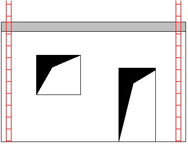

Essa armadura é um resultado da geração de barras transversais que envolvem as barras verticais principais (barras de armadura vertical distribuída) na seguinte largura.
Essa armadura é calculada para compressão/dobra. No caso da ACI, a armadura vertical é distribuída na largura do elemento de limite definido no layout para a definição da geometria. A armadura transversal é gerada de acordo com os requisitos detalhados relacionados com as zonas de limite. Para a BAEL, a armadura vertical e horizontal é gerada na largura d' (para paredes não sísmicas, o valor d' é igual ao maior valor entre a espessura da parede e 20 cm).

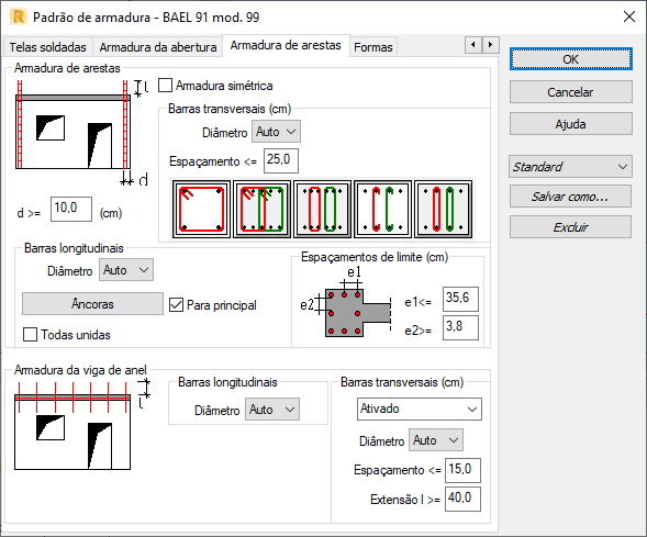

Os seguintes parâmetros de barras de aresta podem ser definidos.
Além disso, o método clássico BAEL permite usar a opção Armadura simétrica. Essa opção é usada para gerar a armadura simétrica perto das arestas (para valores máximos de armadura e a largura de zonas ocultas).

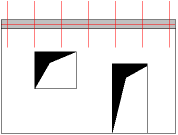

A armadura das vigas de anel horizontais CH é fornecida somente em paredes calculadas de acordo com a norma BAEL francesa. Consiste em barras longitudinais (horizontais) e barras transversais que são cavilhas que conectam uma viga de anel com andares sucessivos. O diâmetro das barras longitudinais, bem como o diâmetro das barras transversais e seu espaçamento, podem ser definidos na guia Armadura de arestas. Os parâmetros padrão correspondem aos requisitos da armadura de construção mínima.
A opção Salvar como permite reutilizar um conjunto de parâmetros do padrão de armadura. Esse conjunto é salvo no diretório do usuário atual. É possível reutilizar esse conjunto para o outro elemento na caixa de diálogo Padrão de armadura ou atribuí-lo ao elemento selecionado (ou elementos selecionados do mesmo tipo) no Inspetor de componente CA.
A opção Excluir permite remover o conjunto selecionado dos parâmetros do padrão de armadura.
