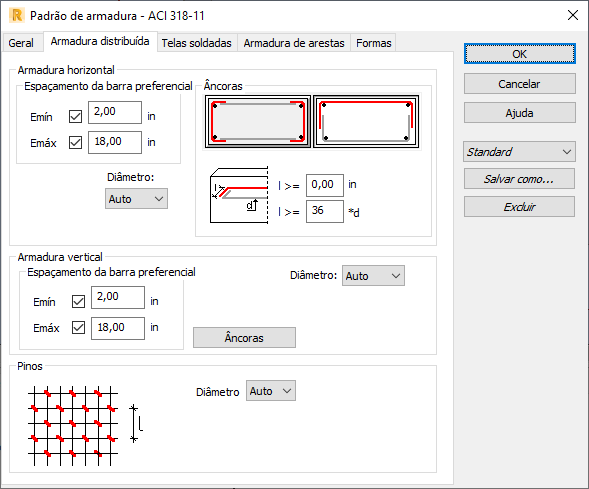

A guia Armadura distribuída permite definir os parâmetros da armadura distribuída na forma de barras.
Selecione o layout Projeto de CA
Armadura fornecida e, em seguida, crie um novo elemento de CA ou abra um existente.
Padrão de armadura.
(Padrão de armadura).
Espaçamento de barra preferencial (máximo e mínimo) – Define o espaçamento preferido para barras horizontais.
Diâmetro – Define o diâmetro da barra para barras horizontais.
Âncoras – Define a organização e distribuição de âncoras e parâmetros para âncoras.
Isso inclui barras que percorrem toda a altura da parede. A maneira de geração da armadura depende de uma norma selecionada para cálculos de CA e um método de cálculo.
Usando o método clássico BAEL e os cálculos de acordo com o ACI, essa armadura é gerada como uniformemente distribuída ao longo de toda a seção da parede.
Espaçamento de barra preferencial (máximo e mínimo) – Define o espaçamento preferido para barras verticais.
Diâmetro – Define o diâmetro da barra para barras verticais.
Usado para vincular camadas de armadura posicionadas nas superfícies da parede oposta (se o uso de pinos for exigido pela norma). A norma BAEL permite definir o espaçamento máximo dos pinos. Se a opção Ignorar condições da norma estiver ativa, o espaçamento gerado dos pinos será como o usuário definiu. Caso contrário, o menor dos espaçamentos definidos pelo usuário e os exigidos pela norma serão selecionados.
No caso de armadura distribuída na forma de tela soldada para BAEL, o espaçamento horizontal e vertical dos pinos resulta de um valor especificado diretamente pelo usuário. As posições dos pinos não levam em conta as posições reais das barras de tela soldada, elas são usadas somente para estimar um número de pinos na parede com base em um espaçamento especificado. Deve ser observado de forma especial se os pinos são distribuídos corretamente em uma estrutura real.
Diâmetro – Define o diâmetro da barra para pinos.
A opção Salvar como permite reutilizar um conjunto de parâmetros do padrão de armadura. Esse conjunto é salvo no diretório do usuário atual. É possível reutilizar esse conjunto para o outro elemento na caixa de diálogo Padrão de armadura ou atribuí-lo ao elemento selecionado (ou elementos selecionados do mesmo tipo) no Inspetor de componente CA.
A opção Excluir permite remover o conjunto selecionado dos parâmetros do padrão de armadura.
