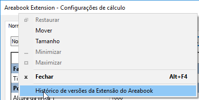

O procedimento seguinte mostra como localizar versões da Areabook. No entanto, você pode usar esse mesmo procedimento para todas as três extensões.
A caixa de diálogo Histórico de compilações da Areabook Extension se abre exibindo a versão e a compilação atual.
