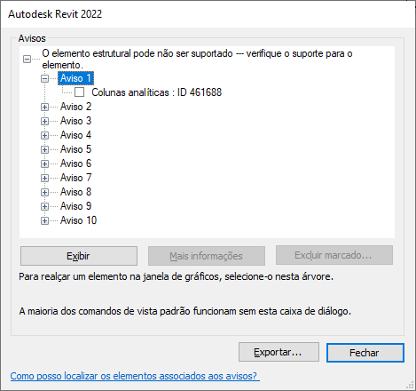

Verifique o modelo analítico quanto aos erros relativos ao suporte.
  1. Clique na guia Analisar painel Ferramentas do modelo analítico (Suportes).
  2. Quando solicitado que os critérios de verificação eletiva na caixa de diálogo Configurações estruturais sejam utilizados para avaliar o modelo, clique em OK.
  3. Revise os avisos e faça as alterações apropriadas ao projeto.
Aviso de elementos não suportados
Vista dos elementos sem suporte

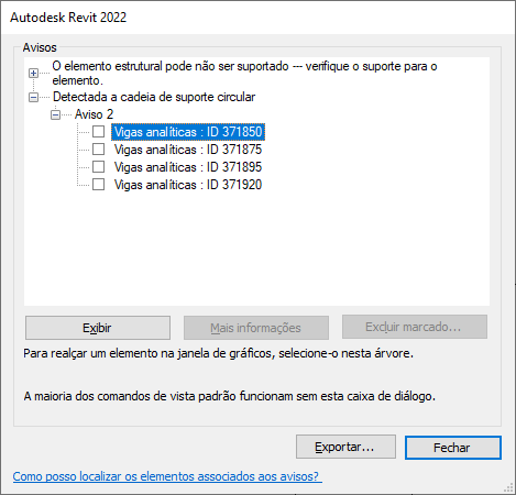

Aviso de cadeia de suporte circular
Vista da cadeia de suporte circular
