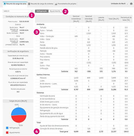

O Resumo da carga da zona permite selecionar uma zona para examinar na parte superior esquerda
, bem como alternar entre as cargas de resfriamento e aquecimento
. No relatório, uma tabela mostra a contribuição da carga de cada subsecção de categoria
. O total geral mostra a carga total sensível (atrasada e instantânea), total latente e total para uso em componentes de dimensionamento

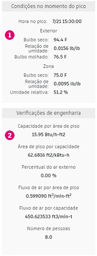

O relatório inclui uma subseção que detalha as condições ambientais durante o pico
e algumas métricas de alto nível para efeitos de controle de qualidade

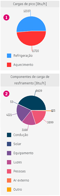

Os gráficos circulares fornecem:
Um auxílio visual para compreender a carga de pico entre resfriamento e aquecimento
A soma total das fontes da carga relacionadas semelhantes

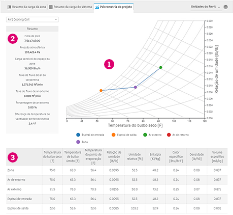

O relatório Psicrometria do projeto mostra os pontos de estado psicrométricos do ar para qualquer sistema que contenha uma serpentina de resfriamento. Basicamente, esse relatório mostra um gráfico psicrométrico para ver o estado do ar em cada ponto de um sistema
. Uma tabela de resumo destaca várias propriedades do sistema relacionadas
. Por fim, uma tabela abaixo do gráfico fornece os valores específicos para os pontos de estado psicrométrico na pressão constante mostrada no gráfico
