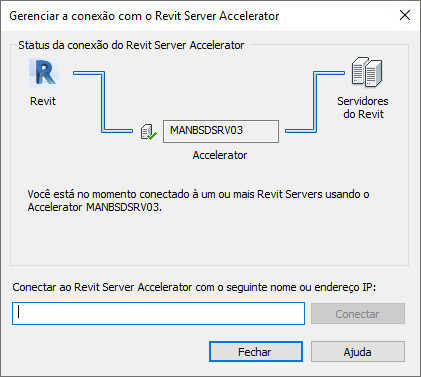

Para verificar o status ou alterar um acelerador do Revit Server
painel suspenso Sincronizar
A caixa de diálogo indica a qual acelerador você está conectado e seu status atual.
Após uma conexão válida ter sido estabelecida, o ícone de status de conexão com êxito é exibido e o nome do servidor é atualizado.
