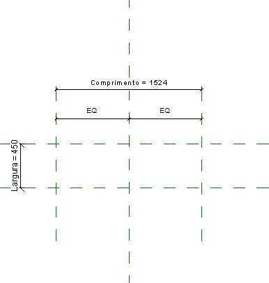

É possível flexibilizar, ou testar, os parâmetros que foram aplicados ao esqueleto da família.
Para flexibilizar o esqueleto, ajuste os valores do parâmetro, assegurando-se de que os planos de referência aos quais o parâmetro foi aplicado sejam alterados de acordo. Flexibilizar é uma forma de testar a integridade de relacionamentos paramétricos. Flexibilize prematuramente e com freqüência ao criar famílias assegurando a estabilidade das famílias.
painel Propriedades
 (Tipos de família). A caixa de diálogo Tipos de família é exibida. Mesmo que nenhum tipo de família ainda tenha sido definido, a caixa de diálogo listará os parâmetros que foram criados.
O esqueleto da família deve se ajustar para refletir os valores de parâmetro atualizados.
Quanto mais os parâmetros forem testados, mais provável que uma família estável seja criada.
