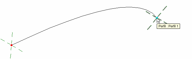

- Carregue ou faça o croqui do perfil 1.
O ponto da extremidade para o perfil 1 no caminho da mescla por extrusão por percurso é realçada.
