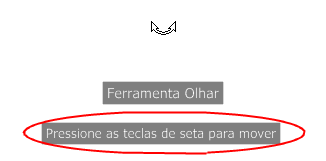

| Comportamento da ferramenta Olhar | |
| Inverte o acesso vertical | Inverte a ação acima e abaixo da ferramenta Procurar. Consulte Rotacionar a vista atual. |
