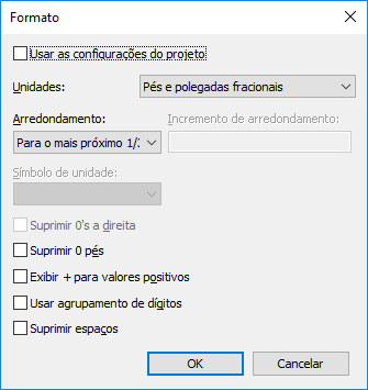

- Abra a caixa de diálogo Formato das unidades na caixa de diálogo Unidades do projeto ou na caixa de diálogo Editar legenda, selecione um parâmetro de comprimento ou de área, tal como a área do ambiente.
- Clique em
. A caixa de diálogo Formatar é exibida.
  A opção Usar configurações do projeto é selecionada por padrão. Isto significa que o valor é exibido de acordo com a configuração Unidades do projeto.
- Desmarque Usar as configurações do projeto.
- No menu Unidades, selecione uma unidade de medida correspondente para o número. Se a unidade for um valor calculado e especificado como tipo de número, selecione uma das seguintes opções:
- Gerais. Exibe o número sem formatação.
- Corrigido. Permite arredondar o valor.
- Moedas. Permite arredondar e especificar um símbolo monetário para o valor.
- Porcentagem. Permite arredondar e exibir o símbolo de porcentagem com o valor.
- No menu Arredondar, selecione um valor de casa decimal. Se você escolher Personalizado no menu, insira um valor na caixa de texto Incremento de arredondamento.
- Se aplicável, selecione um símbolo ou sufixo da unidade no menu.
- Selecione Suprimir 0 pés para ocultar zeros a direita em cotas, como 0' 6". Esta opção somente está disponível para pés e polegadas fracionais
- Clique em OK.
