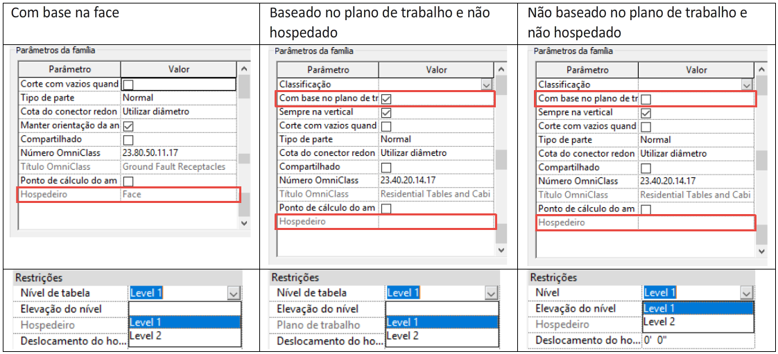

A capacidade de editar o parâmetro Elevação do nível depende de como um elemento é colocado.
A definição de conteúdo também afeta qual propriedade relacionada ao nível está disponível. Existe um valor da propriedade Nível de tabela nos elementos baseados no plano de trabalho com base na face e não hospedados. Os elementos não baseados no plano de trabalho e não hospedados não têm uma propriedade Nível de tabela. Em vez disso, eles têm uma propriedade Nível, conforme resumido na tabela a seguir:

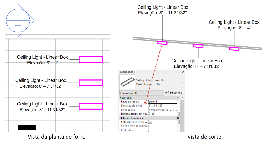

Para os elementos com base na face, o parâmetro Elevação do nível é editável quando o elemento é colocado em uma superfície vertical, como quando um receptáculo é colocado em uma parede.
O parâmetro Elevação do nível não é editável quando o elemento é colocado em uma superfície não vertical, como quando um receptáculo é colocado em um piso ou uma luminária é colocada em um forro.
Cenários de receptáculo
Cenários de luminária
Os elementos não hospedados podem ser definidos como baseados no plano de trabalho ou não baseados no plano de trabalho.
Para os elementos baseados no plano de trabalho, o parâmetro Elevação do nível é sempre editável. Não importa se os elementos são colocados em planos de trabalho verticais ou não verticais.

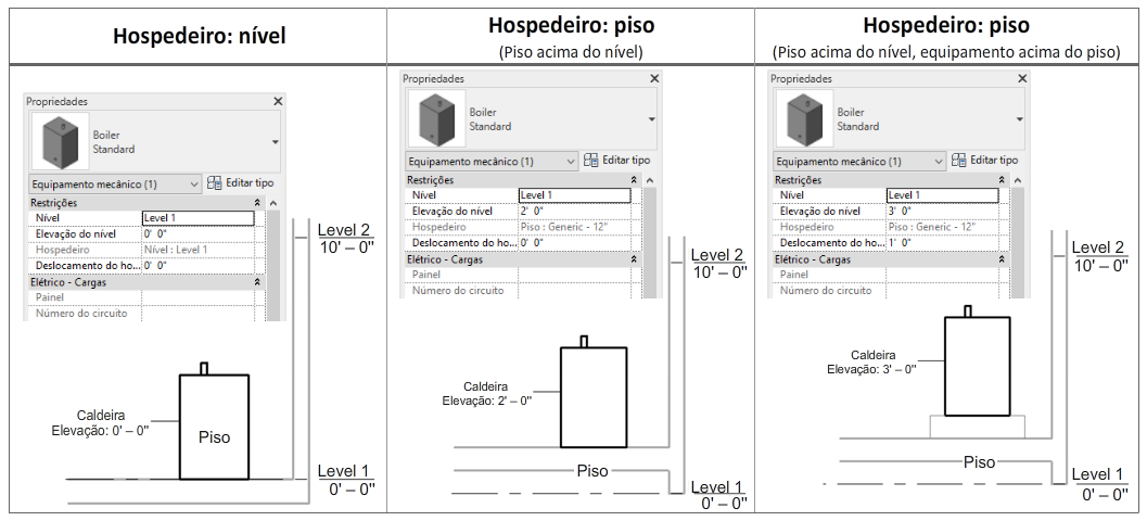

No exemplo abaixo, o piso está 2' 0" acima do nível. Quando a caldeira é colocada no piso, a Elevação do nível = 2' 0" e o Deslocamento do hospedeiro = 0' 0".
Se ajustar a Elevação do nível para 3' 0" ou o Deslocamento do hospedeiro para 1' 0", você obterá o mesmo resultado, pois o valor de cada parâmetro é atualizado com base no outro.
