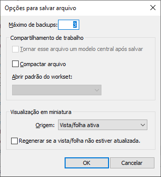

Especificar o número de arquivos de backup
Por padrão, o Revit salva até três arquivos de backup para cada projeto. É possível alterar o número de arquivos de backup que o Revit salva para um projeto.
  1. Clique na guia Arquivo (Salvar como).
  2. No painel Salvar como, abra a caixa de diálogo Salvar como escolhendo o formato de salvamento.
  3. Na caixa de diálogo Salvar como, clique em Opções.
  4. Na caixa de diálogo Opções Salvar como, em Máximo, especifique o número de arquivos de backup a serem salvos.
