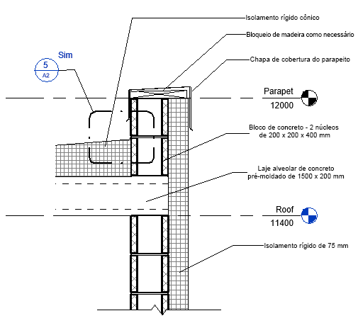

Quando o CAD apareceu, havia menos necessidade de criação de notas-chave porque era mais fácil inserir e editar textos. As notas-chave não eram muito usadas porque podem ser consideradas confusas ao ler um desenho. Ao colocar a nota de texto diretamente ao lado de elementos em um desenho, a pessoa que lê o desenho não precisa olhar para a legenda para localizar o valor. Agora que os dados e os fluxos de trabalho BIM fazem parte de cada família do Revit, talvez você queira examinar novamente a criação de notas-chave.
Todo mundo quer aumentar sua produtividade. Fazer anotações em desenhos é algo que pode levar muito tempo. Usando as ferramentas de criação de notas-chave no Revit, é possível tornar esse processo muito mais eficiente. Como parte dos Dados de identidade em Parâmetros de tipo, cada família contém um parâmetro para uma “Nota-chave”. Quando você atribui um valor ao parâmetro, é possível identificar o elemento e ler esse valor no identificador automaticamente. A ferramenta de criação de notas-chave precisa ser configurada com antecedência para maximizar a eficiência; isso faz com que as pessoas não usem muito esse recurso. Se o valor da nota-chave estiver em branco (como é o caso para as famílias padrão), você terá que atribuir o valor para cada elemento no modelo. O tempo gasto com a configuração de valores de notas-chave para os elementos usados com mais frequência pode compensar, fazendo com que a criação de notas-chave seja uma ferramenta valiosa para anotar os projetos.

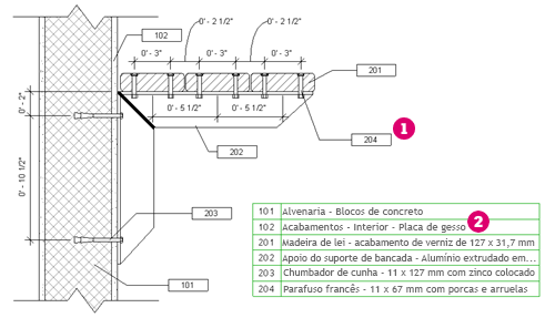

Outro motivo para considerar a criação de notas-chave é a capacidade de padronizar as anotações e lidar com mais facilidade com alterações de especificações e anotações. Os valores de notas-chave atribuídos às famílias são provenientes de um arquivo de texto de notas-chave. Esse arquivo externo é gerenciado e padronizado com mais facilidade. Se todos os projetos usarem o mesmo arquivo de notas-chave, você poderá ter certeza de que todas as notas serão consistentes onde aparecerem. Se for necessário fazer uma alteração na forma como uma nota é lida, altere o arquivo de notas-chave e recarregue. Em todos os lugares do modelo onde esse valor de nota-chave for usado, será atualizado com o novo valor do arquivo de notas-chave.
Se o elemento ou material já possui um valor inserido para o parâmetro de nota-chave, ele aparecerá automaticamente no identificador. Caso não apareça, a caixa de diálogo Notas-chave será aberta, onde será possível selecionar o valor da nota-chave.

Para ser mais eficaz, o fluxo de trabalho de criação de notas-chave assume que as famílias do modelo têm valores de notas-chave atribuídos a elas. Se tiverem valores atribuídos, usar a nota-chave poderá ser uma forma muito rápida de anotar as vistas do modelo. Se as famílias não tiverem valores de notas-chave, será necessário escolher o valor da nota-chave ao colocar o identificador, o que pode tornar o processo consideravelmente mais lento.
Quando avaliar se a criação de notas-chave é um recurso útil, você deve levar em conta que é necessário se esforçar para atribuir valores de notas-chave e fazer ajustes no arquivo de notas-chave personalizado para suas necessidades. Considere a possibilidade de manter uma biblioteca e modelos com valores de notas-chave consistentes atribuídos como parte do fluxo de trabalho geral. Alguns processos de gerenciamento fora do trabalho do projeto deverão ser mais eficazes ao usar notas-chave nos projetos.
