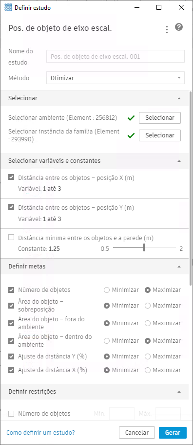

Use Criar estudo para selecionar um tipo de estudo e definir as metas e critérios de estudo. Em seguida, clique em um botão para iniciar o estudo e gerar alternativas de projeto. Enquanto o processo estiver em execução, é possível continuar a trabalhar no modelo.

Para encontrar os melhores layouts para a área principal de jantar e os dois espaços externos, use o Projeto generativo para Revit. O estudo de Posicionamento de objetos de eixo escalonados pode ajudar a maximizar o número de mesas enquanto também maximiza o espaço entre os clientes que estão sentados.
O estudo de eixo escalonado usa elementos de ambiente e uma instância de família para colocar no ambiente. Neste caso, usa uma família aninhada consistindo em uma mesa, cadeiras e uma linha tracejada indicando os requisitos de distância física. Selecione as variáveis de distância entre os objetos (mesas) nos eixos X e Y. O espaçamento estabelece o eixo e a colocação do elemento da família com base no ponto de inserção (origem) da família.

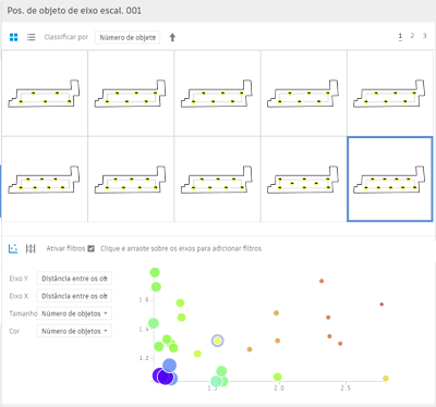

Use a caixa de diálogo Explorar resultados para examinar as alternativas de layout e avaliá-las para diferentes critérios.
Na parte inferior da caixa de diálogo, use a plotagem de dispersão para localizar os resultados que atendem aos seus critérios. Neste exemplo, o espaçamento do eixo precisa ser maior do que 1,6 metros para atender às diretrizes físicas de distanciamento. Valores menores resultam em mais mesas, mas elas estão muito juntas para atender as diretrizes. Mais espaçamento resulta em menos mesas do que o necessário para tornar o restaurante financeiramente viável. O objetivo geral é um equilíbrio entre o número de mesas e a distância física entre as mesas.
Para este exemplo, recomenda-se ignorar valores abaixo de 1,5 metros , porque o espaçamento seria muito curto. Você também pode ignorar os resultados que estão mais distantes na plotagem de dispersão porque eles têm poucas mesas . Na imagem a seguir, considere os resultados próximos às linhas tracejadas como possíveis soluções de layout.

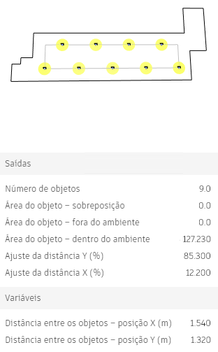

Com base nesses resultados, o layout ideal tem nove mesas em duas linhas.
Após selecionar o layout ideal na caixa de diálogo Explorar resultados, clique em Criar elementos do Revit. O Revit coloca os elementos no modelo.
Layout do Projeto generativo
Em seguida, é possível modificar manualmente o layout para melhor ajustar as condições específicas do ambiente. Por exemplo, as mesas na linha sul são mais espaçadas e deslocadas para melhor responder às diretrizes de distanciamento físico em relação às cadeiras do restaurante ao longo da parede sul . A linha norte é ajustada para adicionar uma mesa extra perto da porta para o pátio e para ampliar o espaço de circulação de acesso ao espaço de banheiro e de contato . Ambas as linhas de mesas são ajustadas para ampliar o espaço de circulação entre mesas no centro do restaurante .
