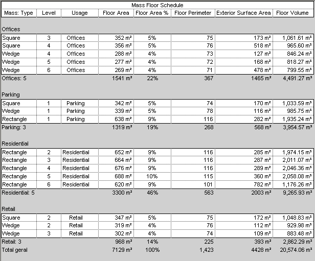

Quantidade/Análise de área
Como você é capaz de analisar o modelo conceitual, é possível compreender em um estágio inicial se o projeto atenderá às necessidades programáticas e de desempenho. Avalie as formas de massa para áreas e volumes que precisam ser quantificados. As formas de massa são divididas pelos níveis no projeto para criar pisos de massa. Cada piso de massa é quantificado para:
  • Área de cada piso de massa em unidades quadradas. Use essa informação para estimativas aproximadas do projeto ou para determinar a relação de uso do projeto.
  • Área da superfície externa do piso da massa de cima até o próximo piso de massa. Use esta informação para criar estimativas aproximadas de custo para a parte externa da construção, com base em unidades quadradas.
  • Perímetro de cada piso de massa. Use esta informação para criar estimativas aproximadas de custo, com base em cotas lineares.
  • Volume de cada piso de massa em unidades cúbicas. Use esta informação para estimar cargas AVAC.
Crie tabelas para os pisos de massa em seu modelo para compreender como o modelo conceitual está atendendo os requisitos do projeto.
