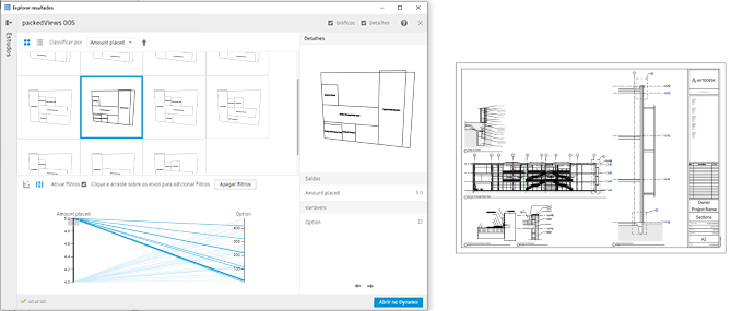

Você verá vários resultados na caixa de diálogo Explorar resultados. Selecione um resultado para exibir uma imagem maior que você pode girar e na qual pode aproximar ou afastar o zoom para ver mais detalhes. Os nomes das viewports são incluídos na visualização prévia, ilustrando como cada opção é definida.
Na folha de exemplo, há um total de cinco vistas disponíveis. É possível usar filtros no gráfico de coordenadas paralelas no centro inferior da caixa de diálogo Explorar resultados para selecionar quantas vistas você deseja na folha. Clique e arraste ao longo dos eixos (linhas verticais) no gráfico para usar filtros.

  1. Selecione o resultado que deseja e, em seguida, clique em Criar elementos do Revit. Isso criará o layout de folha escolhido no Revit.
  2. Minimize a caixa de diálogo Explorar resultados ou mova-a para o lado para poder ver o modelo do Revit.
  3. Para tentar uma opção diferente, selecione Desfazer (CTRL+Z) e o layout será redefinido.
  4. De volta à caixa de diálogo Explorar resultados, selecione uma opção diferente e clique novamente em Criar elementos do Revit. O layout da folha será atualizado adequadamente.
Sheet layout option in the Explore Outcomes dialog and the same option generated in Revit
