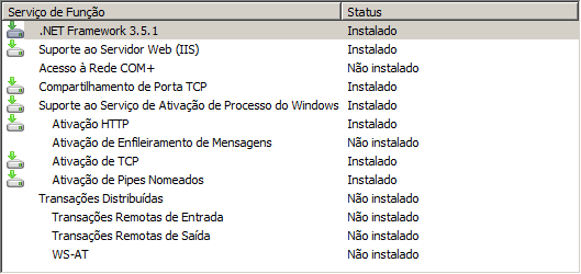

  3. Em Resumo de funções, selecione Servidor de aplicativo.
  4. Navegue para baixo para Serviços de função, e verifique se os seguintes 6 serviços de função estão instalados:
    Nota: Outros serviços de função podem estar instalados devido ao estado pré-existente em seu servidor.

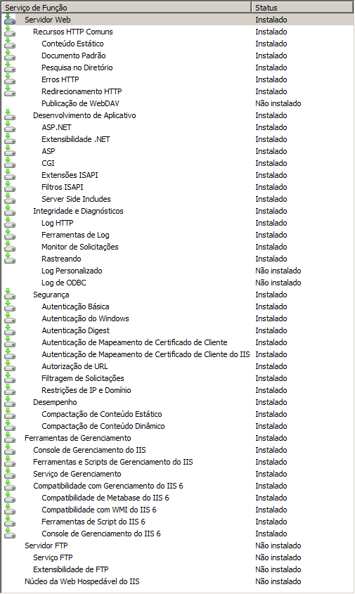

  6. Em Resumo de funções, selecione Web Services (IIS).
  7. Navegue para baixo para Serviços de função e verifique se os seguintes serviços de função estão instalados:
    Nota: Outros serviços de função podem ser instalados devido ao estado de pré-existente em seu servidor.
