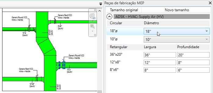

Use a ferramenta Alterar tamanho quando desejar alterar o tamanho de um trecho do sistema de tubulação, do sistema de duto ou da contenção de fabricação.
Esta ferramenta é especialmente útil quando a seleção inclui vários tamanhos em diferentes serviços.
painel Modificar
(Alterar tamanho).
A paleta Peças de fabricação MEP exibe informações sobre o serviço e tamanhos de tubulação/sistema de dutos/contenção selecionados.
Quando você move o ponteiro do mouse sobre o tamanho de uma peça na paleta Peças de fabricação MEP, o sistema de tubulação, sistema de duto ou contenção correspondente é realçado na área de desenho.
Para peças de modelo, como um duto retangular manufaturado, insira um valor para a largura e a profundidade. Nas peças listadas do produto, tal como uma tubulação ou duto redondo comprado fora, selecione um valor na lista suspensa.
