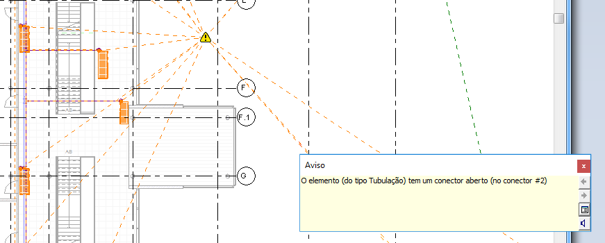

Esta ferramenta examina os sistemas de tubulação criados em um projeto para verificar se cada sistema está atribuído a um sistema definido pelo usuário e apropriadamente conectado.
Para verificar as conexões dos sistemas de tubulação no modelo, clique na guia Analisar
painel Verificar sistemas
Verificar sistemas de tubos.
Um sistema é considerado como não bem conectado quando os elementos no sistema não estão conectados em uma única rede física. Por exemplo, um sistema com um ou mais conexões conectadas em uma rede única de tubulação é considerado como não bem conectado.
Clique em um marcador de aviso para exibir uma mensagem de advertência relacionada. Na mensagem de aviso relacionada, clique nos botões de seta conforme necessário para navegar na lista de mensagens de aviso. Clique em
Expandir a caixa de diálogo de aviso para visualizar os detalhes da mensagem de aviso.
