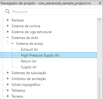

É possível criar um novo tipo de sistema de duto ou tubulação duplicando um tipo de sistema existente. Quando você duplica um tipo de sistema, o novo tipo de sistema usa o mesmo sistema de classificação. Em seguida, é possível modificar a duplicação sem afetar o tipo de sistema original ou suas instâncias.
Criar um tipo de sistema personalizado para o duto

No exemplo a seguir, o suprimento de ar de alta pressão foi criado com base no tipo de sistema de suprimento de ar e tem o mesmo sistema de classificação.
