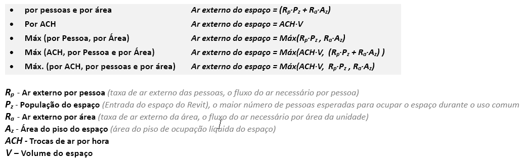

| Método de ar externo | Quando um espaço é selecionado, esta propriedade exibe o método de cálculo da demanda de ar externo em um espaço. Use a caixa de diálogo Configurações de tipo de construção/espaço para especificar um dos seguintes métodos, que são calculados conforme mostrado abaixo:
