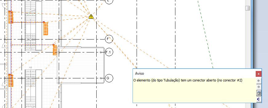

Um sistema é considerado como não bem conectado quando os elementos no sistema não estão conectados em uma única rede física. Por exemplo, um sistema com um ou mais terminais de ar não conectados em uma única rede de dutos é considerado como não bem conectado.
Clique em um marcador de aviso para exibir uma mensagem de advertência relacionada. Na mensagem de aviso relacionada, clique nos botões de seta conforme necessário para navegar na lista de mensagens de aviso. Clique em
Expandir a caixa de diálogo de aviso para visualizar os detalhes da mensagem de aviso.
