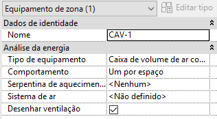

O equipamento de zona, como uma Caixa de volume de ar constante, requer um sistema de ar, mas não está atribuído nenhum.
Um ícone de aviso é exibido no Navegador do sistema do equipamento de zona que requer um sistema de ar.
Atribua um sistema de ar ao equipamento de zona. Consulte Equipamento de zona.

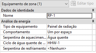

O equipamento de zona que inclui serpentinas, como um Painel de radiação, não tem uma ou mais serpentinas atribuídas.
A análise dos sistemas falhará e uma mensagem similar a seguinte será exibida na parte inferior do arquivo eplusout.err:
**Severe** <root>[Coil:Cooling:Water][RP-1-1 Cooling Coil] - Missing required property 'water_inlet_node_name'.
**Severe** <root>[Coil:Cooling:Water][RP-1-1 Cooling Coil] - Missing required property 'water_outlet_node_name'.
**Fatal** Errors occurred on processing input file. Preceding condition(s) cause termination.
Na paleta Propriedades, especifique uma Serpentina de resfriamento e execute novamente a análise dos sistemas.
