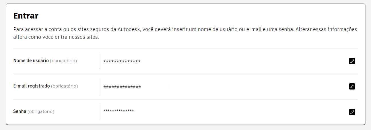

Após a conclusão de todas as etapas, será possível atualizar o nome de usuário, reiniciar o Revit e efetuar login. Se você tiver modelos com compartilhamento de trabalho local, será necessário criar um novo arquivo local com o novo nome de usuário.
Se você usar o Revit Worksharing (nuvem, local ou Revit Server), tiver alterado o nome de usuário e estiver tendo falhas no fluxo de trabalho:
Duas opções estão disponíveis.
Opção 1: é possível usar o mesmo processo usado para alterar o nome de usuário para reverter para o nome de usuário original. Observe que o nome de usuário não é o mesmo que o endereço de e-mail.
Essa opção restaurará o acesso e a funcionalidade sem qualquer perda de alterações não sincronizadas e salvas localmente, mas talvez não seja a maneira mais rápida de desbloquear falhas de fluxo de trabalho. Além disso, talvez não seja possível restaurar o nome de usuário. Nesse caso, a Opção 2 abaixo pode ser preferível.
  1. Efetue logout do Revit e feche o aplicativo.
  2. Reverta para o nome de usuário original.
  3. Siga as orientações acima para “Se você usar o Revit Worksharing (nuvem, local ou Revit Server) e não tiver alterado o nome de usuário, conclua estas etapas antes de alterar o nome de usuário”.
Nota: Se não se lembrar do nome de usuário original, você poderá identificá-lo em diários anteriores pesquisando a palavra Nome de usuário. No exemplo a seguir, o nome de usuário é my_username.
