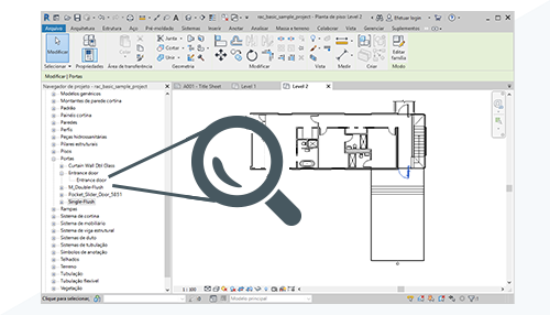

Selecione elementos no modelo e localize o elemento no Navegador de projeto clicando com o botão direito do mouse. Quando não há nada selecionado, a vista ativa (ou folha) está localizada no Navegador de projeto.
O novo método de pesquisa facilita o trabalho em modelos com muitas vistas, folhas e elementos. Consulte Navegador de projeto para obter mais informações.
