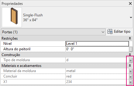

Atribuir chaves a elementos
Quando uma chave é aplicada a um elemento, as propriedades atribuídas pela chave se tornam somente leitura na paleta Propriedades. Os valores dos parâmetros alinhados com o valor da chave exibem o sinal “=” à direita do valor. Os valores dos parâmetros que não podem ser alinhados com o valor da chave exibem o sinal “≠”.
